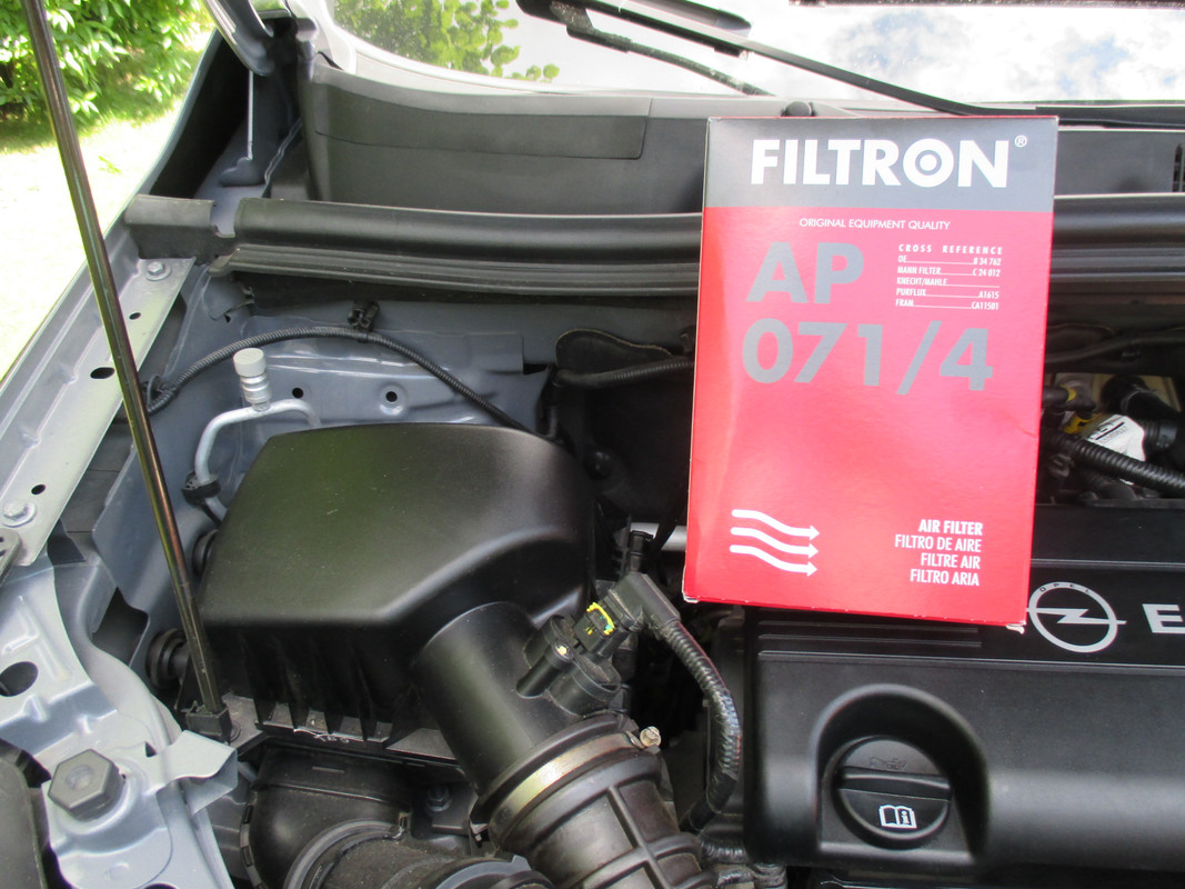

Potrzebne narzędzia:
- śrubokręt krzyżakowy
- wkład filtra powietrza

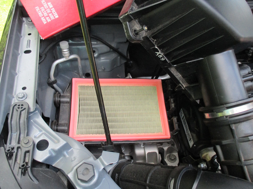

Wykręcamy 2 wkręty i wypinamy pokrywę obudowy z zaczepów ( nie trzeba demontować przepływomierza)
IMG-0204.jpghow much does a forensic anthropologist make per year

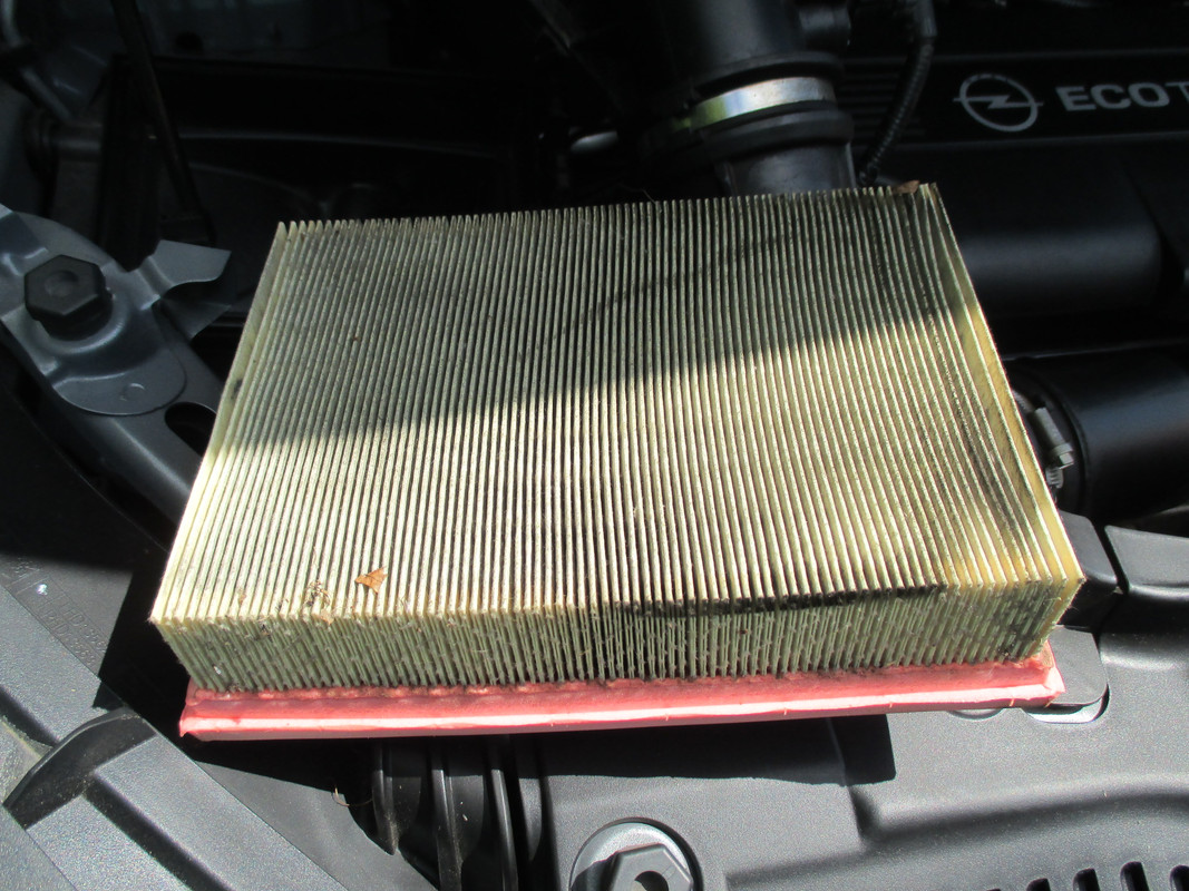

Filtr jak na przejechane 23 tyś km prezentuje się całkiem przyzwoicie.
IMG-0205.jpgprivate image upload
Warto oczyścić środek obudowy filtra z piasku i innych zanieczyszczeń np. odkurzaczem
Wkładamy nowy wkład filtra i resztę czynności wykonujemy w odwrotnej kolejności.

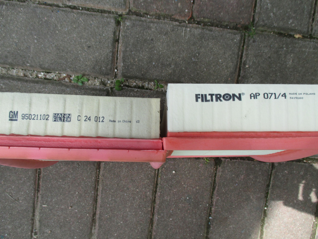

Z ciekawostek warto zwrócić uwagę na kraj produkcji znanego producenta  niemieckiego Mann Filter
a polskim Filtronem  z Gostynia

Mann+Hummel jest właścicielem marki Mann Filter. W 2016 r grupa Afinia do której należy Filtron z Gostynia w Wielkopolsce
została włączona do niemieckiej grupy MANN+HUMMEL i działa pod nazwą Mann+Hummel Filtration Technology Poland Sp. z o.o.
Oba produkty są podobnej jakości, niejednokrotnie są produkowane na takich samych urządzeniach, różni je troszkę cena, produkowane w Polsce są tańsze.
