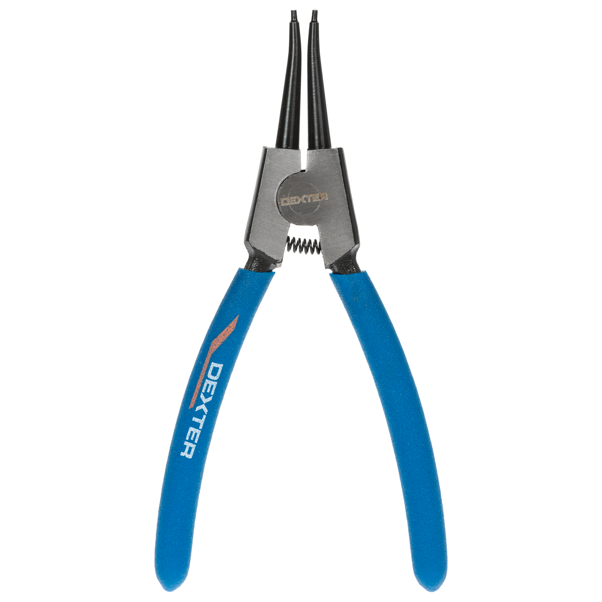

Organizacja21 Opublikowano 15 Czerwca 2024 Autor Udostępnij Opublikowano 15 Czerwca 2024 ok kolejny odcinek męczyłem się z otwarciem obudowy pilota strasznie - obudowę podniszczyłem dopiero pomogły szczypce do pierścieni okazało się że chyba "coś się wylało" na elektronikę pilota i może to powodowało zworę mikrostyku w poniedziałek wykąpię w izopropanolu potem zakup nowej obudowy Cytuj Odnośnik do komentarza https://mokkaforum.pl/topic/3261-centralny-zamek-zamyka-si%C4%99-zaraz-po-otwarciu-pilotem-kluczyka/#findComment-19631 Udostępnij na innych stronach Więcej opcji udostępniania...
