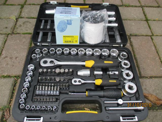

Materiały: wkład filtra
Narzędzia: Klucz grzechotka, nasadka 36

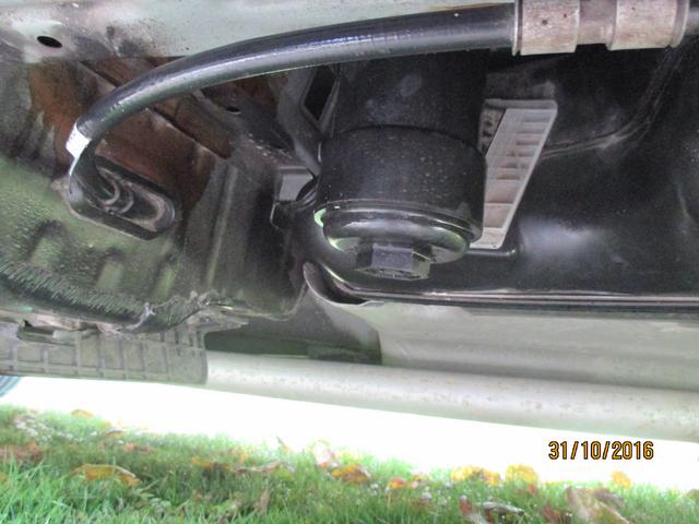

Filtr paliwa w Oplu Mokka z silnikiem 1.7 znajduje się przed tylnym lewym kołem.
Podczas wymiany nie ma konieczności podnoszenia auta, obudowa filtra jest zamontowana w bardzo dostępnym miejscu.

Podstawiamy naczynie na olej napędowy pod filtr, kluczem nasadowym 36 mm ( niestety w moim zestawie największa nasadka to 32mm)
odkręcamy pokrywę filtra, podczas odkręcania wyleci około 200 ml oleju napędowego.
Z praktycznych wskazówek: przed odkręceniem zrobiłem kreskę białym pisakiem na obudowie i pokrywie aby podczas montażu dokręcić z taką samą siła. ( nie posiadam klucza dynamometrycznego)

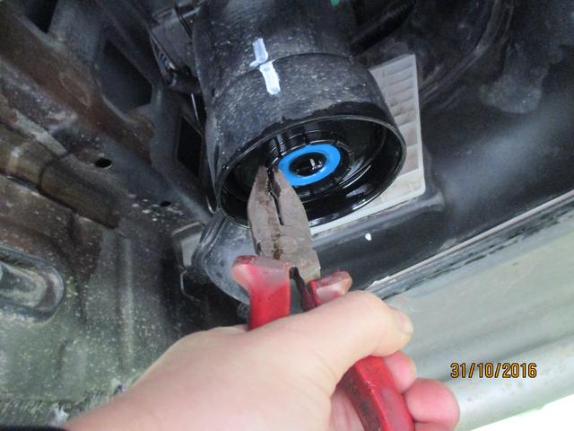

Wkład trzeba wyciągnąć z obudowy, można sobie pomóc szczypcami.
Oto wkład z pierwszego montażu w całej okazałości po przejechaniu 26140 km, wyprodukowano a jakże Made in China
