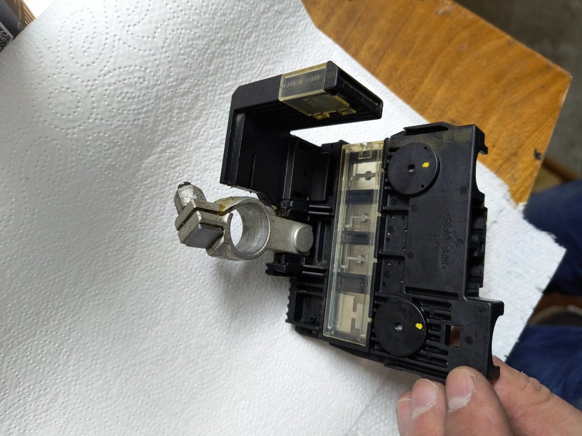

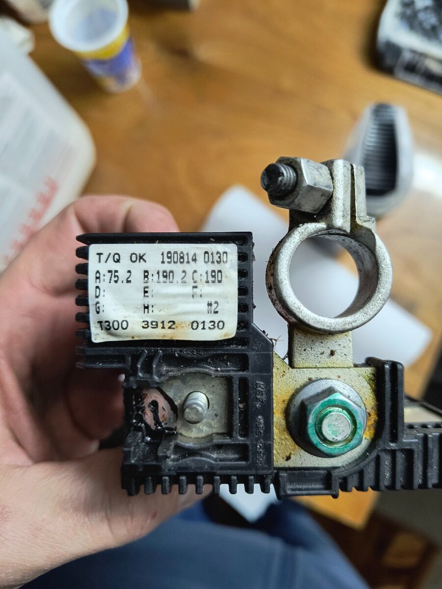

WolMic Opublikowano 31 Maja Autor Udostępnij Opublikowano 31 Maja Problemem był w bezpiecznikach akumulatora. Po zdemontowaniu okazało się że niema styku na ten moduł. Powstała cienka warstwa jakby zaschniętej żywicy między blaszką a śrubą. Napięcie nie było podawane na bezpieczniki pod kierownicą. Po wyczyszczeniu wszystko wróciło do normy. Cytuj Odnośnik do komentarza https://mokkaforum.pl/topic/4797-mokka-x-brak-jakiejkolwiek-reakcji/#findComment-22888 Udostępnij na innych stronach Więcej opcji udostępniania...
