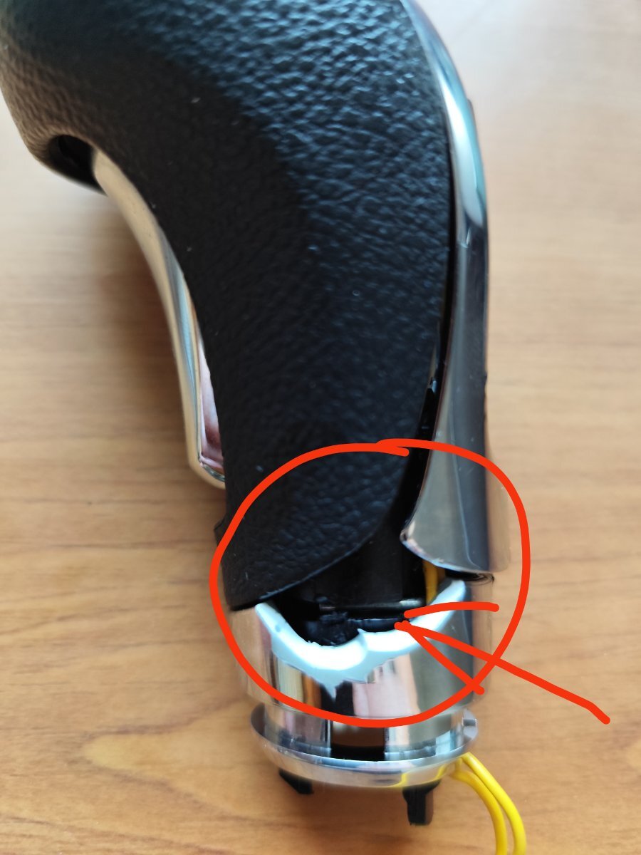

scslawek Opublikowano 11 Lipca Autor Udostępnij Opublikowano 11 Lipca Dobra po obejrzeniu dostępnych filmików na YouTube. Nie wyszło u mnie tak samo , wcale łatwo nie chce zejść . Odpiołem mieszek to akurat łatwo poszło , Wymiana samej gałki to już był problem. W końcu zaryzykowałem uszkadzając gałkę odłamałem element chromowy by dostać się do zatrzasku mocującego gałkę . Po tym zabiegu poszło już bardzo łatwo. Cytuj Odnośnik do komentarza https://mokkaforum.pl/topic/5506-manua%C5%82-jak-wymieni%C4%87-ga%C5%82k%C4%99-skrzyni-bieg%C3%B3w-automat/#findComment-23248 Udostępnij na innych stronach Więcej opcji udostępniania...
