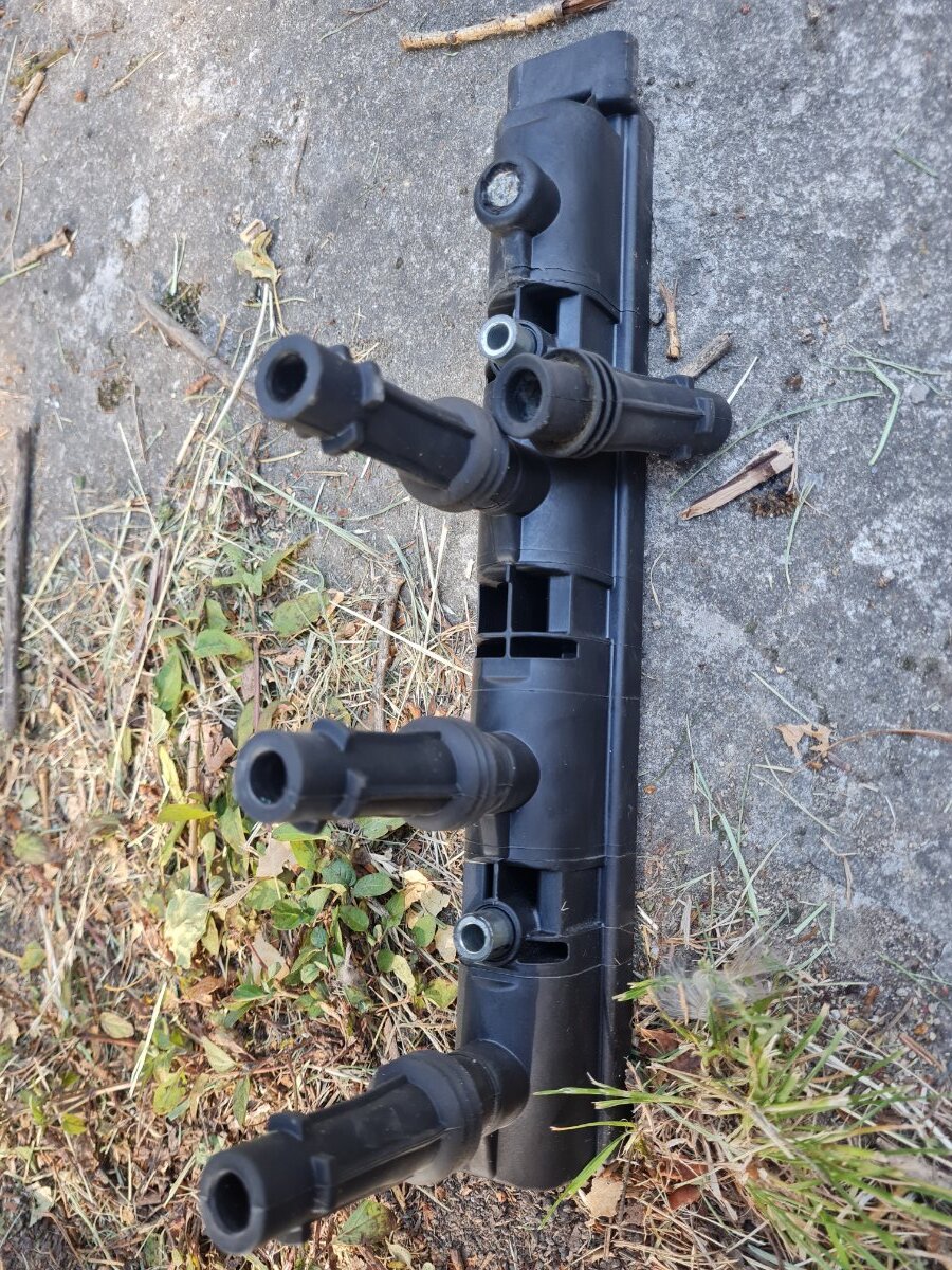

gadzet Opublikowano 2 Lipca 2025 Udostępnij Opublikowano 2 Lipca 2025 Chciałem prosić o porade co w tej sytuacji zrobic Od jakiegoś czasu podczas jazdy i np. na biegach od trójki do szóstki, gdy dodaje coraz więcej gazu auto zaczyna zrywać . Musze popuscić gaz lub spokojnie się rozpędzać. aby nie było szarpania. Jak się rozpędzi to już auto normalnie chodzi. Jednak za każdym razem gdy dodaje gaz i pedal wcisne do oporu zaczynaja się zrywy. Szarpie autem Pierwsze myślałem że może to być paliwo złej jakości. Ale po zmianie dalej to samo Możecie doradzić co może być przyczyną i co zrobić Dziekuje Cytuj Odnośnik do komentarza https://mokkaforum.pl/topic/5589-szarpanie-podczas-dodawania-gazu/ Udostępnij na innych stronach Więcej opcji udostępniania...
markoni Opublikowano 3 Lipca 2025 Udostępnij Opublikowano 3 Lipca 2025 Cewka do wymiany hest zespolona oczywiście swiece poczytaj na forum było opisane prze ze mnie oraz innych 16 godzin temu, gadzet napisał: Chciałem prosić o porade co w tej sytuacji zrobic Od jakiegoś czasu podczas jazdy i np. na biegach od trójki do szóstki, gdy dodaje coraz więcej gazu auto zaczyna zrywać . Musze popuscić gaz lub spokojnie się rozpędzać. aby nie było szarpania. Jak się rozpędzi to już auto normalnie chodzi. Jednak za każdym razem gdy dodaje gaz i pedal wcisne do oporu zaczynaja się zrywy. Szarpie autem Pierwsze myślałem że może to być paliwo złej jakości. Ale po zmianie dalej to samo Możecie doradzić co może być przyczyną i co zrobić Dziekuje Cytuj Odnośnik do komentarza https://mokkaforum.pl/topic/5589-szarpanie-podczas-dodawania-gazu/#findComment-23137 Udostępnij na innych stronach Więcej opcji udostępniania...
markoni Opublikowano 3 Lipca 2025 Udostępnij Opublikowano 3 Lipca 2025 Teraz, markoni napisał: Cewka do wymiany zespolona oczywiście swiece poczytaj na forum było opisane prze ze mnie oraz innych gadzet25 1 Cytuj Odnośnik do komentarza https://mokkaforum.pl/topic/5589-szarpanie-podczas-dodawania-gazu/#findComment-23138 Udostępnij na innych stronach Więcej opcji udostępniania...

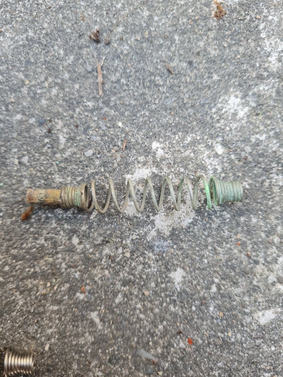

gadzet25 Opublikowano 3 Lipca 2025 Udostępnij Opublikowano 3 Lipca 2025 3 godziny temu, markoni napisał: Tak jak pisałeś. Widać na zdjęciach co się podziało. Cewka do wymiany Cytuj Odnośnik do komentarza https://mokkaforum.pl/topic/5589-szarpanie-podczas-dodawania-gazu/#findComment-23140 Udostępnij na innych stronach Więcej opcji udostępniania...
markoni Opublikowano 3 Lipca 2025 Udostępnij Opublikowano 3 Lipca 2025 Gniado też zapewnie wypalone i opornik jak dlugo z tym jezdzileś na trzech świecach Cytuj Odnośnik do komentarza https://mokkaforum.pl/topic/5589-szarpanie-podczas-dodawania-gazu/#findComment-23144 Udostępnij na innych stronach Więcej opcji udostępniania...
gadzet25 Opublikowano 5 Lipca 2025 Udostępnij Opublikowano 5 Lipca 2025 W dniu 3.07.2025 o 22:46, markoni napisał: Gniado też zapewnie wypalone i opornik jak dlugo z tym jezdzileś na trzech świecach Kurcze nie wiem. Ale szarpanie przy dodawaniu gazu się zaczęło 17 czerwca. Później nie jeździłem daleko ale do pracy tylko . Ale czułem nieraz jak dodałem gaz do dechy. Dzisiaj wymieniłem. Kupiłem nie oryginał Przetestowałem i jest dobrze. Auto chodzi normalnie. Zobaczymy jak długo 😉 Dzięki za podpowiedz co mam zrobić Cytuj Odnośnik do komentarza https://mokkaforum.pl/topic/5589-szarpanie-podczas-dodawania-gazu/#findComment-23167 Udostępnij na innych stronach Więcej opcji udostępniania...
