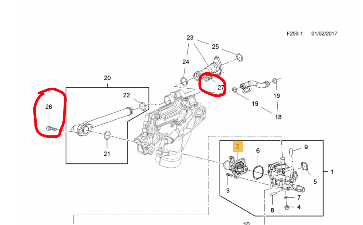

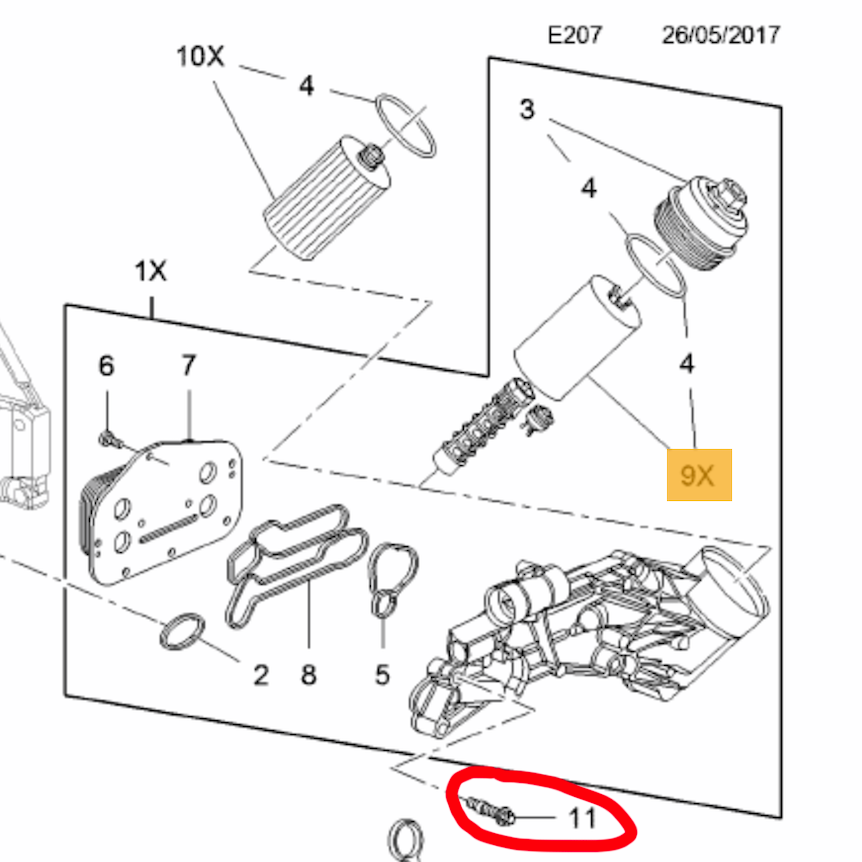

Podczas wymiany oleju zauważyłem tłusty osad w zbiorniczku wyrównawczym. Winowajcą okazała się chłodniczka oleju.
Planowana jest więc jej wymiana, ale zanim się za to zabiorę, mam kilka wątpliwości i prosiłbym o pomoc lub wskazówki.

  • dwóch śrub mocujących „fajkę” do termostatu (Nr 26 ) oraz 2 mocujących rurkę po drukiem stronie chłodniki (Nr 27)

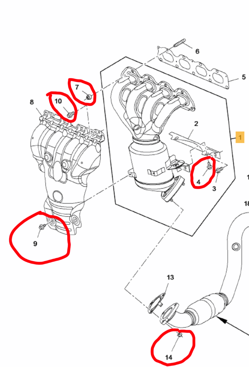

  • dziewięciu nakrętek kolektora do silnika  (Nr 7)
  • dwóch śrub mocujących kolektor do ramy (Nr 4)
  • trzech śrub mocujących wydech do kolektora (Nr 14)
  • pięciu śrub mocujących chłodniczkę oleju do silnika (Nr 11)
  • czterech śrób mocujących aluminiowa pokrywę przed kolektorem  (Nr 8 i 10 )

- 3 śruby kolektor - rura wydechowa na (14) 22Nm
- 9 śrub kolektor - blok silnika (7) 20Nm
- Osłona termiczna 2 u góry E21 15Nm i 2 u dolu E10 8Nm
- Chłodniczka do bloku 22Nm
- 2 śruby 26 i 2 śruby 27  - wszystkie 8Nm
