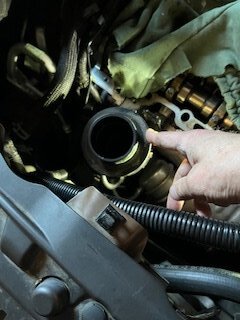

jb1947 Opublikowano 11 godzin temu Udostępnij Opublikowano 11 godzin temu Czesc Panowie. Jak rozlaczyc waz podcisnienia w mokka x 1,4 Turba. Tamjest b. trudne podejcie.Co trzeba podwazyc..Poz JB Cytuj Odnośnik do komentarza https://mokkaforum.pl/topic/7483-waz-podcisnienia/ Udostępnij na innych stronach Więcej opcji udostępniania...
Wiesław Opublikowano 6 godzin temu Udostępnij Opublikowano 6 godzin temu Naciskasz na ząbki z dwóch stron i pociągnij do góry(lubi się urwać) Cytuj Odnośnik do komentarza https://mokkaforum.pl/topic/7483-waz-podcisnienia/#findComment-29044 Udostępnij na innych stronach Więcej opcji udostępniania...
jb1947 Opublikowano 5 godzin temu Autor Udostępnij Opublikowano 5 godzin temu Fajnie ,a czy da sie te rure wyciagnac. Wtedy bedzie latwy dostep. Poz JB Cytuj Odnośnik do komentarza https://mokkaforum.pl/topic/7483-waz-podcisnienia/#findComment-29045 Udostępnij na innych stronach Więcej opcji udostępniania...
Wiesław Opublikowano 4 godziny temu Udostępnij Opublikowano 4 godziny temu A,dlaczego nie-przecież to sa najprostsze standardowe czynności . Cytuj Odnośnik do komentarza https://mokkaforum.pl/topic/7483-waz-podcisnienia/#findComment-29046 Udostępnij na innych stronach Więcej opcji udostępniania...
jb1947 Opublikowano 4 godziny temu Autor Udostępnij Opublikowano 4 godziny temu no dobrze "nacisne na ząbki z dwóch stron" Tylko slaby mam scisk( 79). Bede probowal. Dzieki Poz JB Cytuj Odnośnik do komentarza https://mokkaforum.pl/topic/7483-waz-podcisnienia/#findComment-29047 Udostępnij na innych stronach Więcej opcji udostępniania...
