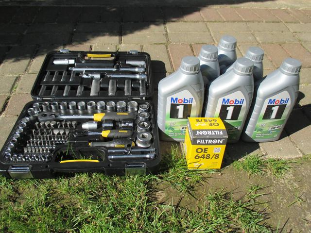

Niezbędne materiały i narzędzia:
- 4-5 litrów oleju w zależności od silnika
- filtr paliwa ( wkład filtra )
- nasadka 32 mm, przedłużka, grzechotka
- klucz torx T45

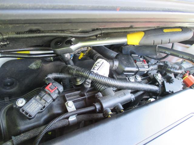

Przystępujemy do wykręcenia pokrywy filtra oleju, jest to troszkę utrudnione bo znajduje się w trudno dostępnym miejscu.
Potrzebna będzie nasadka 32 mm, krótka przedłużka i grzechotka.

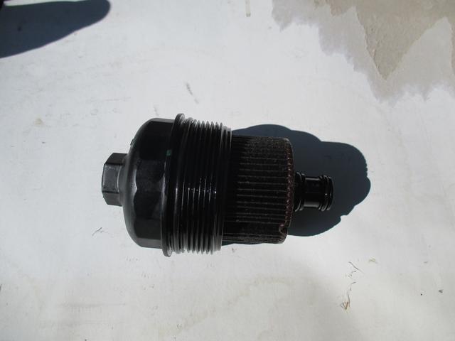

Po wykręceniu trzeba troszkę pomanewrować aby wyciągnąć pokrywę filtra z wkładem pomiędzy przewodami paliwowymi.
Po wyciągnięciu wygląda to tak:

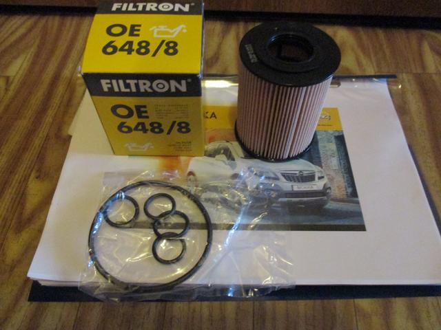

- wymieniamy wkład filtra na nowy + 3 oringi ( w zestawie jest ich 5, filtr ma zastosowanie także w innych silnikach)

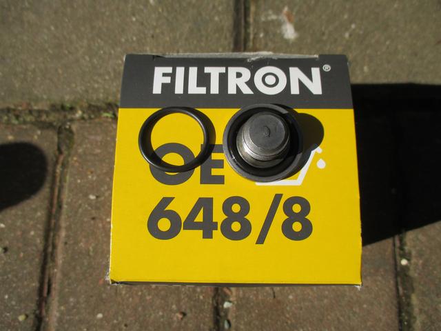

- wymieniamy uszczelkę w korku spustowym ( koszt 1 zł )

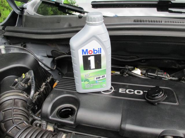

Zakręcamy pokrywę filtra z nowym wkładem i przystępujemy do nalewania nowego oleju.
Według instrukcji do silnika A17DTS wlewa się 4,85 - 4,95 L
Po nalaniu 4,8 litra zakręcamy korek wlewu, sprawdzamy pod autem czy nie ma jakiś niespodzianek, opuszczamy auto ,
