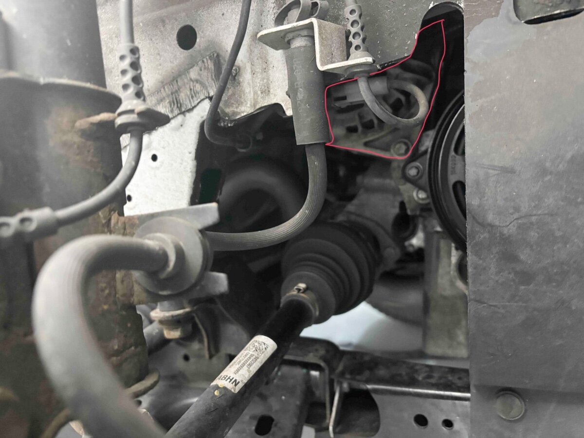

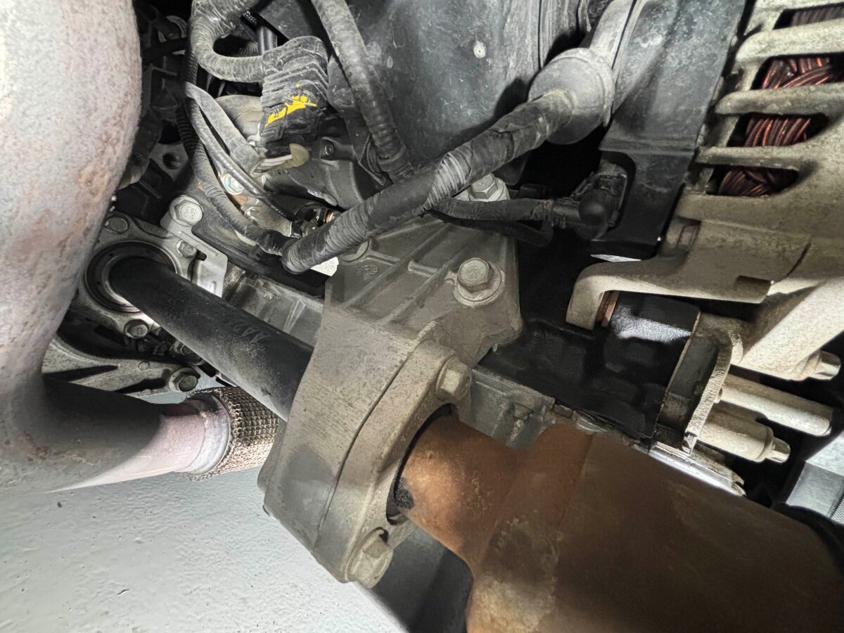

Fuzzbomb Opublikowano 10 godzin temu Udostępnij Opublikowano 10 godzin temu Witam . Mokka 2016 1,6l Benzyna . Elektronika zaczyna robić problemy ( sporadycznie wywala wspomaganie - nawet w trakcie jazdy ) . Wymieniłem akumulator i sprawdziłem Masę i wtyczki . Prawdopodobnie szwankuje regulator napięcia na alternatorze. Kupiłem drugi taki sam . jednak za cholerę nie mogę tego wyjąć . Nie widzie nawet którędy mógłbym go wyjąć. Czy może ktoś wie jak to zrobić ? Od strony kola przeszkadza półośka i jej wspornik . Cytuj Odnośnik do komentarza https://mokkaforum.pl/topic/7625-wymiana-alternatora/ Udostępnij na innych stronach Więcej opcji udostępniania...

Fuzzbomb Opublikowano 7 godzin temu Autor Udostępnij Opublikowano 7 godzin temu I to jest problem bo mój OBD2 nic nie pokazuje, a nic innego nie mam. Po prostu w trakcie jazdy zapala się kontrolka ESP i Kierownicy z wykrzyknikiem . Po 5 sekundach brak wspomagania , wszystkie 4 zegary przestają działać, w elektorniczny wskaźnik prędkości pokazuje zero. Miernik Bluetooth na akumulatorze pokazuje mi wtedy ok 15,1 -15,3 V . Myślę ze to może być powód dlaczego komputer odłącza wspomaganie. Po zgaszeniu silnika i wyjęciu kluczyka nawiew nadal działa . Raz rozładował mi całkowicie akumulator. Po odpięciu akumulatora na kilka minut , wszystko wraca do normy . Wiec to raczej nie samo wspomaganie. Nie wiem czy teraz warsztat potrafiłby odczytać błędy , czy też skasowały się one po odpięciu akumulatora . Tak czy siak , co mi teraz pozostało? Dlatego alternator wymieniam właściwie w ciemno, ale to też bardzo prawdopodobne, że to regulator w nim się popsuł . A może masz innego podejrzanego ? Bez odkręcenia wspornika półośki alternator raczej nie wyjdzie . Cytuj Odnośnik do komentarza https://mokkaforum.pl/topic/7625-wymiana-alternatora/#findComment-29231 Udostępnij na innych stronach Więcej opcji udostępniania...
Wiesław Opublikowano 5 godzin temu Udostępnij Opublikowano 5 godzin temu 1 godzinę temu, Fuzzbomb napisał: skasowały się one po odpięciu akumulatora Błędy nie skasują się same -są zapisane.Musisz odczytać. 2 godziny temu, Fuzzbomb napisał: A może masz innego podejrzanego ? wspomaganie- ale okaże się po diagnostyce Cytuj Odnośnik do komentarza https://mokkaforum.pl/topic/7625-wymiana-alternatora/#findComment-29233 Udostępnij na innych stronach Więcej opcji udostępniania...
