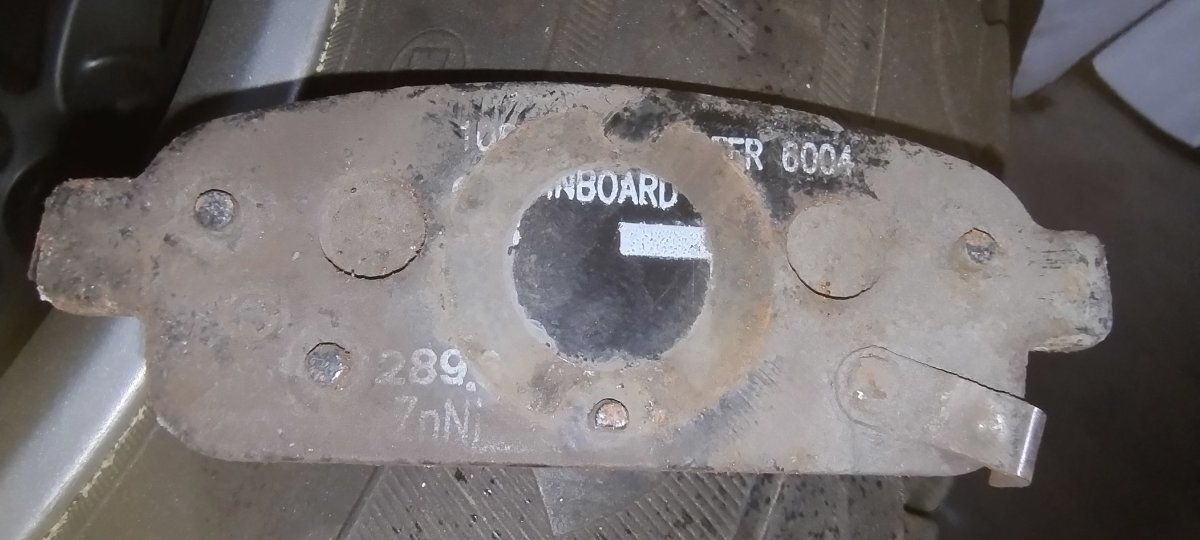

Tarcze nie zostały zmienione. Tak wyglądają klocki kolejno do przodu (14 cm szerokości) i do tyłu (10,5 cm szerokości).

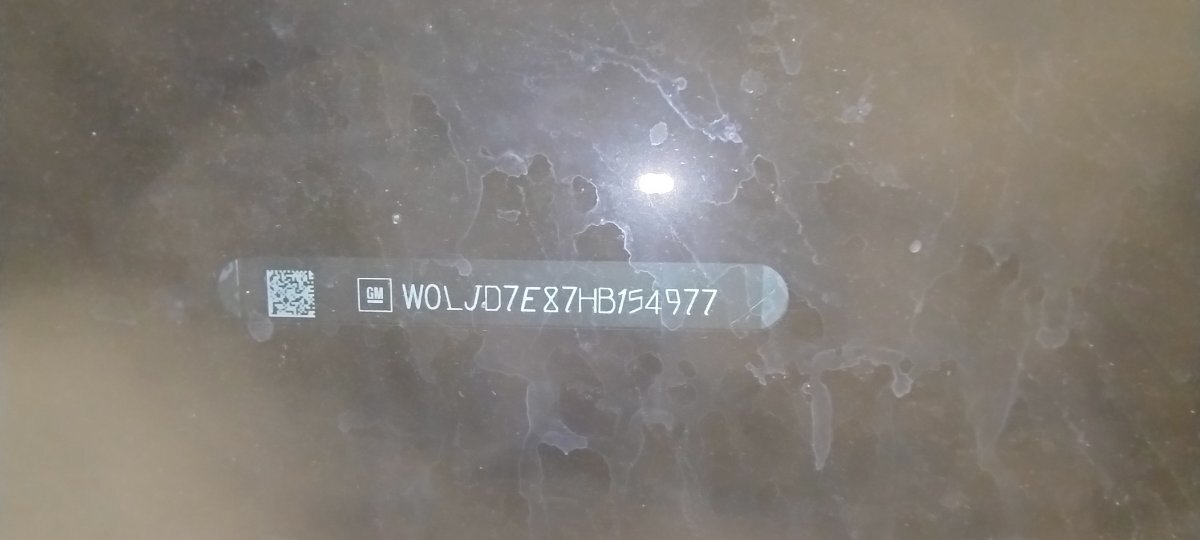

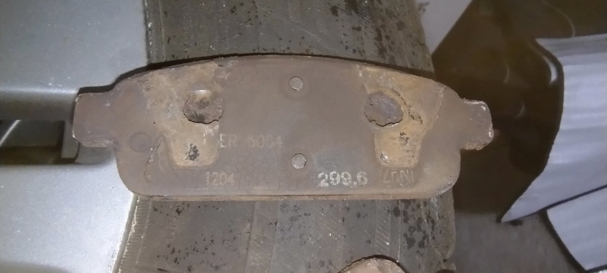

Witam to chyba zależy od wersji
Ja mam opla mokke x z produkcji 2017 maj,wersja elite i mam klocki te dłuższe starszego typu oczywiście mowa o tylnej osi  w VIN jest początek od HB
nr. GM 95530021
