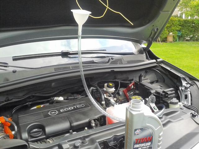

Próbowałem z kanału dostać się do odpowietrznika ale niestety w tym silniku jest to właściwie niemożliwe,
także pozostało wymontowanie akumulatora, podstawy, wypięcie sterownika i docieramy do korka wlewowego.
20160519-100951-Kopia.jpgupload host share images

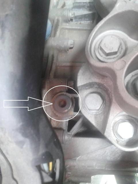

Następnie podnosimy auto odpowiednio podpierając, ściągamy przednie lewe koło i mamy dostęp do korka spustowego,
podstawiamy naczynie i odkręcamy korek. Wypłynęło 2,4 litra.
20160519-095734-Kopia.jpgimage url
Po spłynięciu starego oleju zakręcamy korek spustowy i przystępujmy do napełniania świeżym olejem w ilości:
-w nowej wersji skrzyni 2,2-2,3 Litra
-w starej wersji skrzyni 2,6 -2,7 Litra
Przy zakręcaniu korka wlewowego zachować szczególną ostrożność aby nic nie wpadło do otworu wlewowego ( szczególnie bit)
Montujemy podstawę akumulatora, sterownik, akumulator i kolejna wymiana za 60 tyś km.

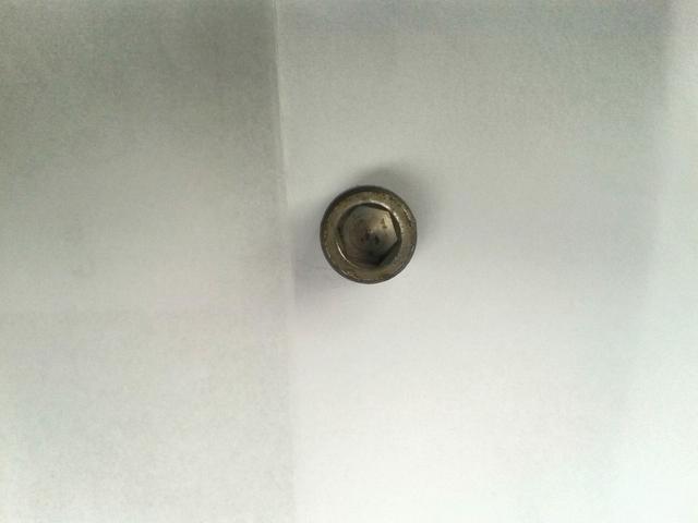

Z ciekawostek: korek spustowy nie jest namagnesowany jak np. w Oplu Corsie C gdzie wyłapuje wszystkie opiłki i drobne cząstki metalu.
