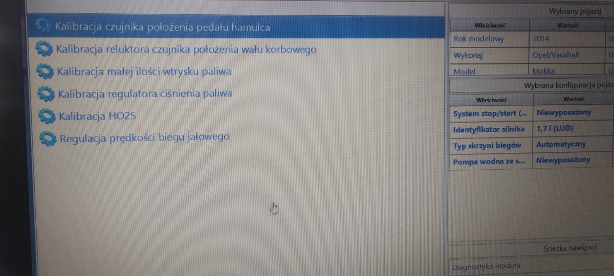

14 godzin temu, Wiesiekb3 napisał:
schodziła nisko z obrotami zanim nastąpiła redukcja biegu
To jest automat-to wymaga kalibracji położenia pedału hamulca

Witam ArKos może mi pomożesz uporać się z moim problemem bo sprawdzałem już u kilku mechaników jak również pytałem w ASO i wszyscy twierdzą ze tego czujnika się nie kalibruje. Dodam jeszcze że problem nasila się podczas jazdy miejskiej. T znaczy że na trasie nie zdarza się aby  się kontrolka ESP pojawiła natomiast w mieście częste hamowanie pojawia sie kontrolka ESP oraz zmiana pracy silnika. Zgaszenie i ponowne zapalenie problem na jakiś czas ustępuje. W moim samochodzie zamontowana jest automatyczna skrzynia biegów. Zakupiłem jeszcze jeden czujnik teraz używany i spróbuję go podmienić może ten zakupiony w ASO byl uszkodzony. Bardzo proszę o pomoc.
