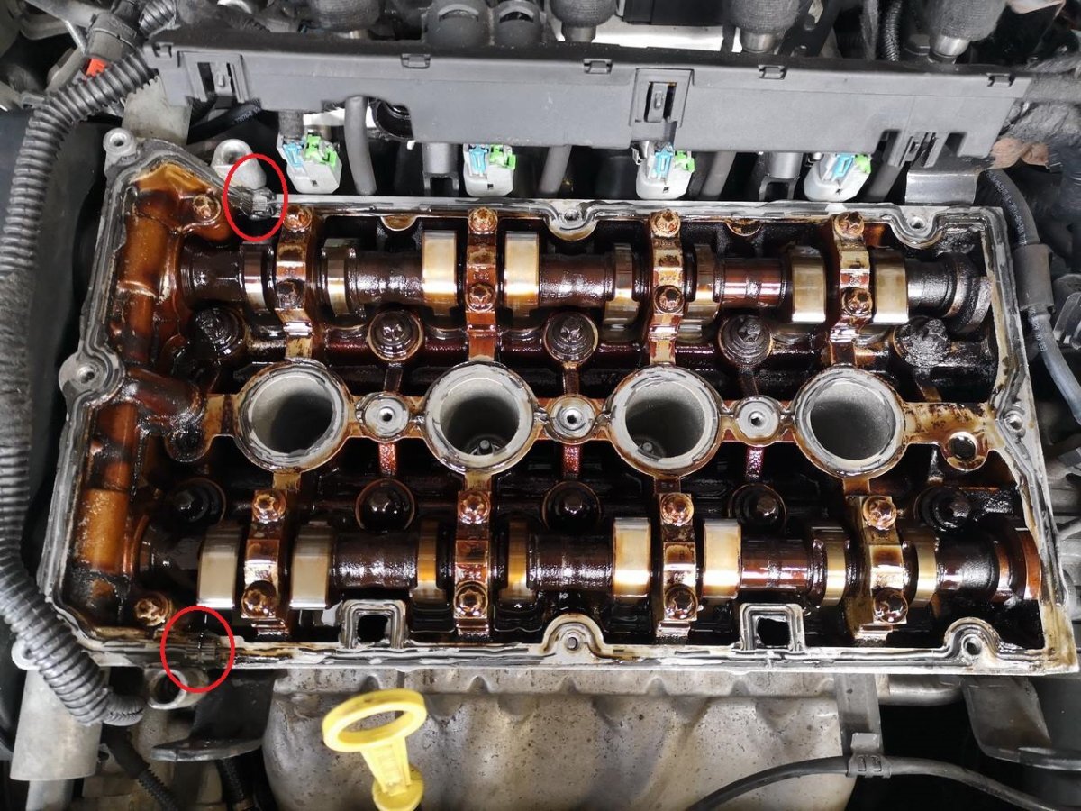

Pokrywa silnika w jednym rogu nieszczelna.
Zdjąłem wyczyściłem powierzchnie uszczelki oraz pokrywę . Wymieniłem uszczelkę oraz olej . Wszystkie śruby dokręcone 8Nm . Niestety cieknie dalej w tym samym miejscu .

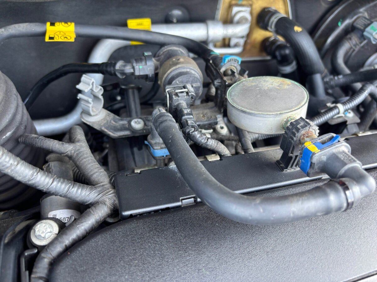

Chciałbym jeszcze raz odkręcić wszystko i sprawdzić uszczelkę . Demontaż pokrywy blokuje niestety część zamontowana nad pokrywą :
Nie znam się, a nie chcę jej uszkodzić. Można to jakoś zdemontować ? Proszę o poradę

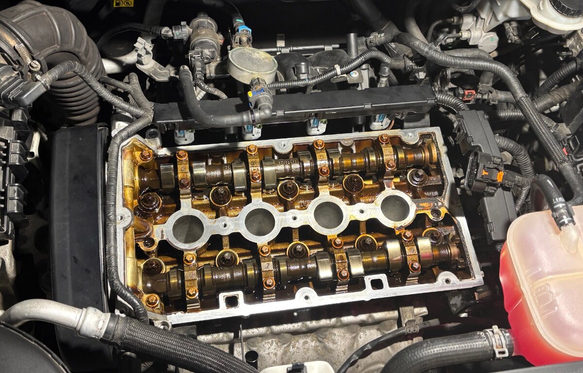

W trakcie czyszczenia:

1. Dlaczego znowu cieknie? Uszczelka nowa a pokrywa wydaje się nie być uszkodzona.
2. Miałem strasznie duży problem z demontażem pokrywy . Nie żeby ją odkręcić , ale żeby ją podnieść do góry i wyjąć bo element nad pokrywą ją blokuje . Co to jest i jak to zdemontować .

element nad pokrywą
Który? Tam jest kilka elementów. Masz świadomość, że czytający nie wie o który chodzi?
Ja się dziwię czasem, że w dobie internetu, technologii, rozwoju przepływu informacji trafiają się ludzie, którzy traktują to na zasadzie: "dzień dobry panie doktorze, źle się czuję, proszę mnie wyleczyć".
Nad pokrywą jest wiązka od strony rozrządu, kaseta z instalacją do wtrysków, wiązka w kasecie nad skrzynią, tłumik pulsacji paliwa...

Nie jestem mechanikiem , więc nie wiem co to za element . Ty za to jesteś , więc widzisz przecież na zdjęciu -  Okrągłe pudełko . Blokuje podniesienie pokrywy do góry.

5 godzin temu, Fuzzbomb napisał:
Okrągłe pudełko .
Tłumik pulsacji paliwa. Przecież można otworzyć "łapkę" co go trzyma, podnieść i odsunąć od pokrywy. Jak nie ogarniesz sposoby wypięcia to odepnij przewód paliwowy.

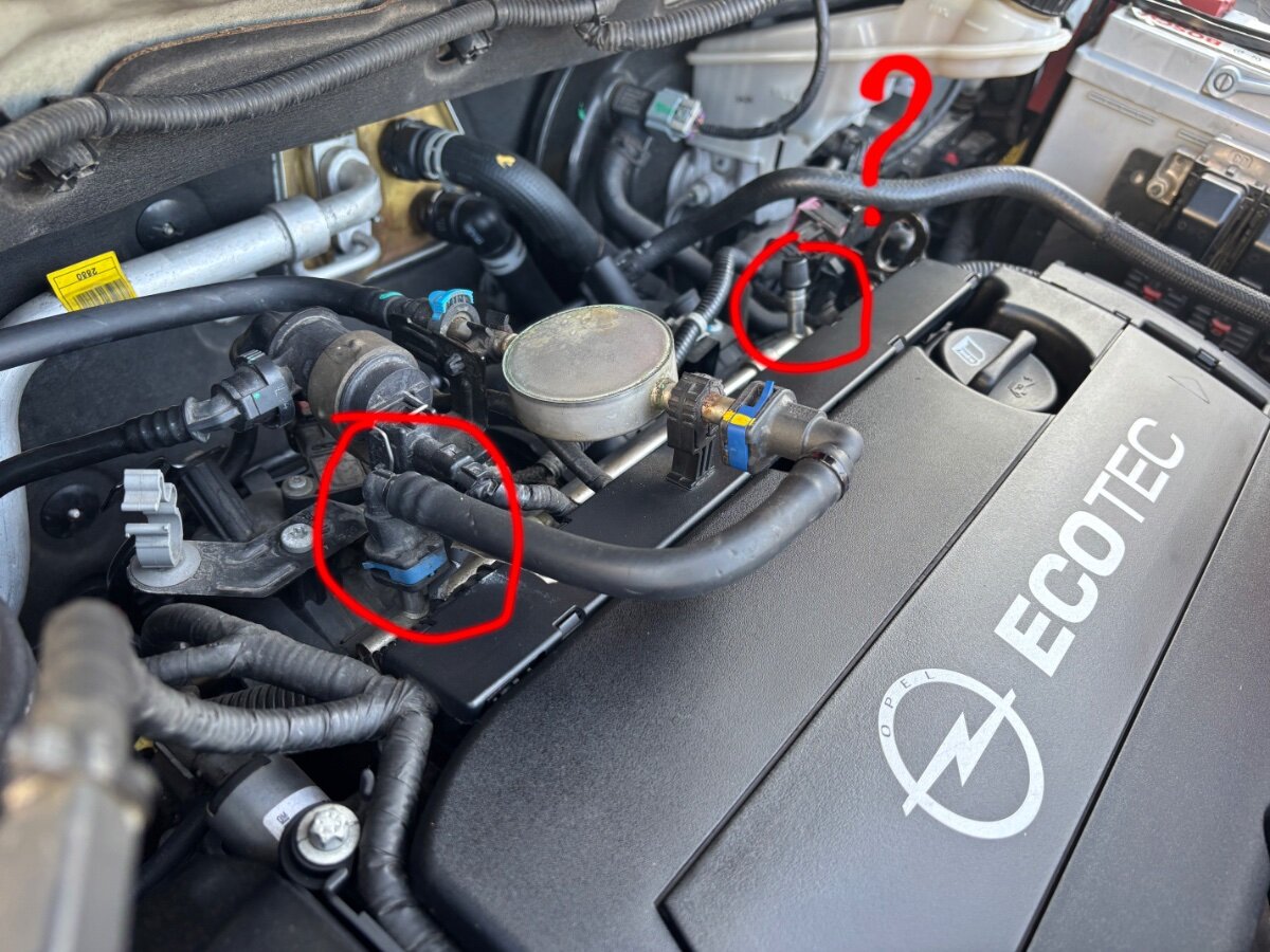

"Łapkę" można odczepić, ale to nie wiele zmienia ponieważ ten krótki wężyk po lewej jest bardzo sztywny .
Czy można ten wężyk odpiąć w zaznaczonym miejscu ? Pytam, ponieważ dalej na metalowej rurce , trochę dalej, zamontowany jest wentyl . Nie, że jest dam jakieś ciśnienie albo podciśnienie, albo coś się zapowietrzy
Pokrywę wyczyściłem najpierw szmatkami wybierajac nagromadzoną emulsję , a potem Bremsenreiniger i trochę sprężonym powietrzem . Korytko na uszczelkę - patyczkami do uszu. Miejsce przylegania uszczelki na silniku minimalnie zwilżyłem kropla oleju by uszczelka lepiej się ułożyła.
Czy jest jakaś kolejność dokręcania śrub ?

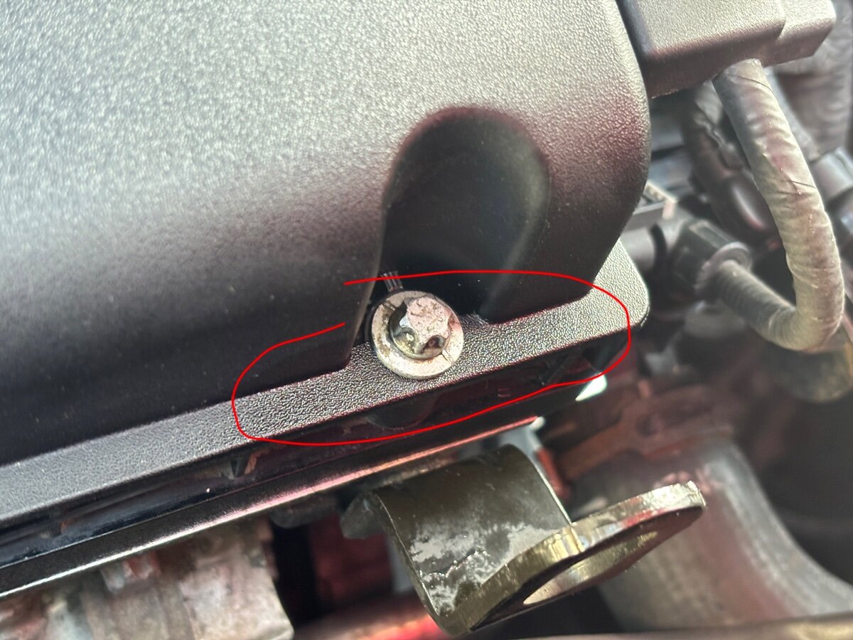

Dziwi mnie, że cieknie nie z pod uszczelki , a z pod łba śruby - tak przynajmniej się wydaje. Jeśli to miejsce wyczyszczę , następnego dnia znowu ślad wycieku.
W końcu konkrety.
Wybić śrubę z tulejką, dokładnie odtłuścić tulejkę i otwór w pokrywie, dać lekko silikonu/uszczelniacza i poskładać.
Jak nie chcesz januszować, to nową pokrywę kup.
Można też.
