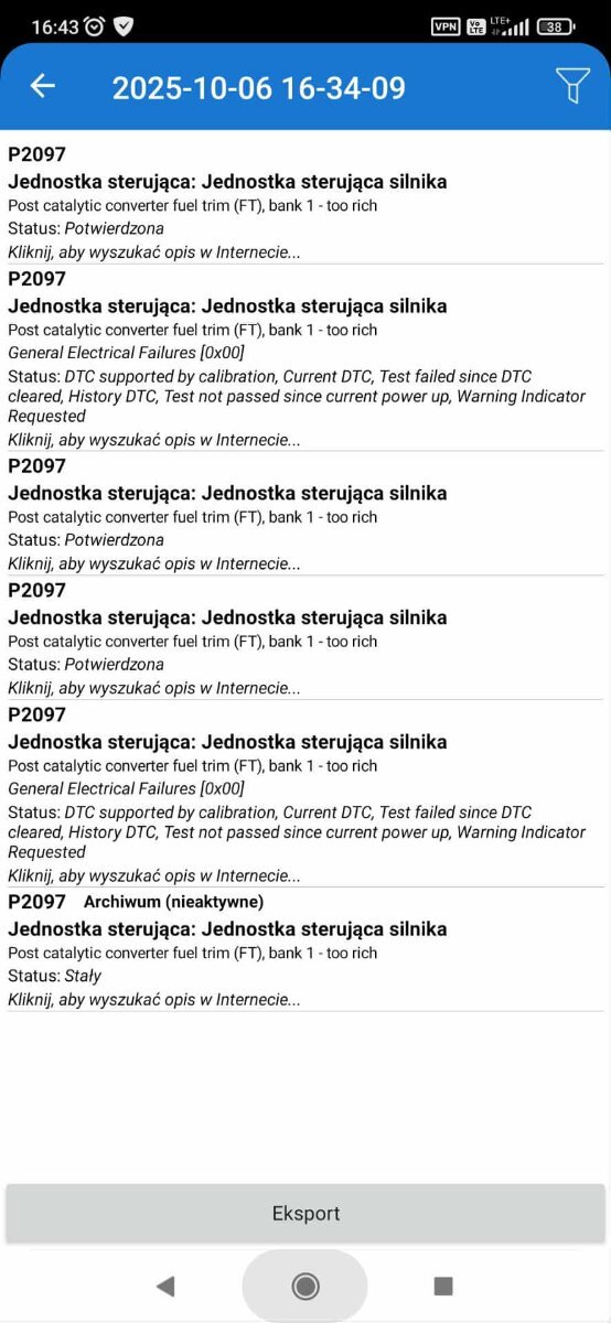

Weekend89 Opublikowano 6 Października 2025 Udostępnij Opublikowano 6 Października 2025 Witam. Posiadam Opel Mokka 1.6 benzyna 2015r. 2 miesiące temu wymieniłem sonde. W sobotę po zatankowaniu benzyny Shell V-Power 95 i po wjechaniu na trasę pojawiłą się kontrolka check engine. Ma ktoś pomysł ? ponieważ przed wymianą pojawiała się co 2 tygodnie. Pozdrawiam Cytuj Odnośnik do komentarza https://mokkaforum.pl/topic/6638-check-engine-i-b%C5%82%C4%85d-p2097-mokka-16/ Udostępnij na innych stronach Więcej opcji udostępniania...

Weekend89 Opublikowano 13 Października 2025 Autor Udostępnij Opublikowano 13 Października 2025 2 godziny temu, Wiesław napisał: Czyli żle napisane bo bank 2 występuje jak są 2 niezależne rury wydechowe. A dlaczego miał się nie zapalić check jak nie piszesz ,że coś robiłeś -samo się nie naprawi. Rozumie. zadzwonilem do mechanika to powiedział że raczej będzie do wymiany sonda w katalizatorze ;/ a zapewne to będzie duży koszt. Ale dziwne to że ledwo zatankowane auto i zapalił się check ;/. Jeszcze dużo piszą na forach o przepływomierzu. Cytuj Odnośnik do komentarza https://mokkaforum.pl/topic/6638-check-engine-i-b%C5%82%C4%85d-p2097-mokka-16/#findComment-27140 Udostępnij na innych stronach Więcej opcji udostępniania...
