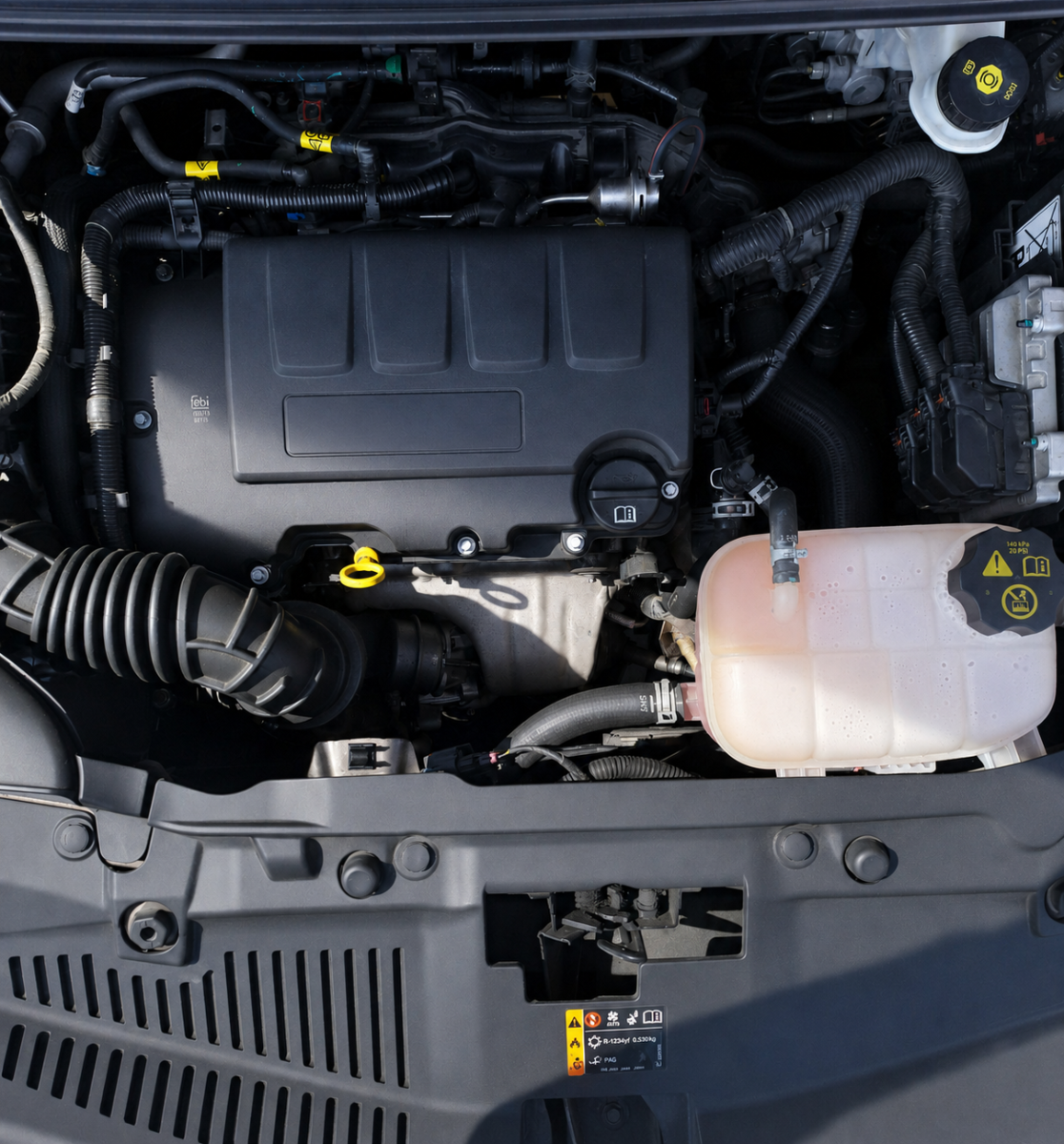

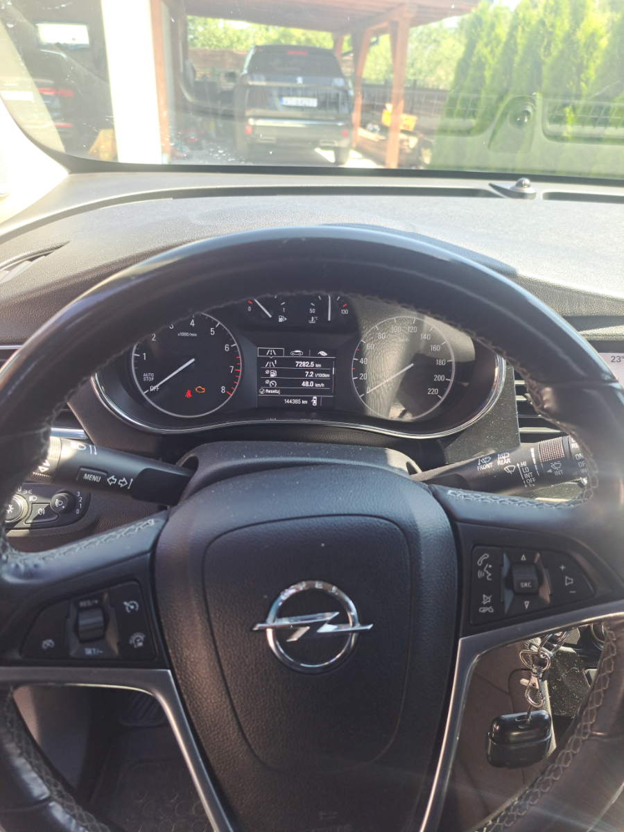

visera Opublikowano 16 godzin temu Udostępnij Opublikowano 16 godzin temu Właściciele Opla Mokka z silnikiem 1.4 Turbo często zwracają uwagę na wysoką temperaturę płynu chłodzącego. Wskazówka na desce rozdzielczej pozostaje w okolicach 90°C, podczas gdy diagnostyka przez złącze OBD pokazuje 103, 105, a czasami nawet ponad 108°C. Pojawia się więc pytanie: czy taka temperatura w Oplu Mokka 1.4 Turbo jest normalna, czy świadczy już o niesprawności układu chłodzenia? Odpowiedź nie jest jednoznaczna. W sprawnym samochodzie okolice 105°C mogą wynikać z fabrycznej strategii sterownika silnika. Nie oznacza to jednak, że każdy wysoki odczyt należy ignorować. Trzeba odróżnić zaplanowaną przez producenta temperaturę pracy od przegrzewania spowodowanego niesprawnym termostatem, wentylatorem, pompą cieczy albo nieszczelnością układu. W silnikach 1.4 Turbo, między innymi A14NET i A14NEL, zastosowano termostat posiadający grzałkę elektryczną. Nie działa on więc wyłącznie jak prosty termostat mechaniczny o jednej, stałej temperaturze otwarcia. Sterownik silnika ECU dobiera sposób sterowania układem chłodzenia w zależności od warunków pracy jednostki. Podczas spokojnej jazdy i niewielkiego obciążenia może utrzymywać wyższą temperaturę płynu. Pomaga to ograniczać opory wewnętrzne, zużycie paliwa oraz emisję spalin. Przy większym obciążeniu sterownik może odpowiednio wcześniej uruchomić grzałkę termostatu, zwiększając przepływ cieczy przez chłodnicę. Z tego powodu temperatura odczytana przez diagnostykę może zmieniać się podczas jazdy. Sam odczyt 103–108°C nie musi jeszcze oznaczać awarii. W podobny sposób fabryczną pracę układu opisują sami użytkownicy w wielostronicowym wątku „temperatura 1.4 Turbo (140 KM)”. Wskazanie temperatury na desce rozdzielczej jest orientacyjne i odpowiednio wygładzone. W pewnym zakresie rzeczywistej temperatury wskazówka może pozostawać praktycznie nieruchoma. Takie rozwiązanie ogranicza jej ciągłe wahania i niepotrzebne alarmowanie kierowcy przy każdej zmianie warunków pracy silnika. Niestety bywa to mylne i nie przedstawia realnej temperatury. Dlatego wskazówka ustawiona w okolicy 90°C nie oznacza, że płyn chłodzący rzeczywiście ma dokładnie 90°C. Wiarygodniejszą informację otrzymamy, odczytując parametr ECT, czyli temperaturę płynu chłodzącego widzianą przez sterownik silnika. Najlepiej obserwować ją w kilku warunkach: podczas rozgrzewania zimnego silnika, w spokojnej jeździe pozamiejskiej, podczas jazdy w korku, na postoju z włączoną klimatyzacją, przy większym obciążeniu silnika. Pojedynczy odczyt temperatury mówi znacznie mniej niż jej przebieg w czasie. Jeżeli układ chłodzenia jest sprawny, temperatura w tym zakresie może mieścić się w fabrycznej strategii pracy. Układ jest ciśnieniowy, dzięki czemu prawidłowy płyn chłodzący nie zaczyna wrzeć i nie gotuje się przy 100°C. Długotrwała praca w podwyższonej temperaturze oznacza jednak większe obciążenie termiczne elementów znajdujących się pod maską. Dotyczy to zwłaszcza: plastikowej obudowy termostatu i króćców, uszczelek oraz przewodów układu chłodzenia, powodując częste wycieki, zbiornika wyrównawczego i jego korka, oleju silnikowego, turbosprężarki i przewodów olejowych, instalacji elektrycznej znajdującej się blisko silnika. Nie oznacza to, że każdy silnik pracujący przy 105°C musi ulec awarii. Niższa i stabilniejsza temperatura może jednak zmniejszyć obciążenie cieplne tych elementów, szczególnie w samochodzie eksploatowanym głównie w mieście albo użytkowanym przez wiele kolejnych lat. Programowa modyfikacja sterowania temperaturą nie może zastępować naprawy uszkodzonego układu chłodzenia. Przed podjęciem decyzji należy sprawdzić rzeczywisty stan samochodu. Często wysoka temperatura powyżej 115°C wskazuje nie tylko na strategię sterowania ale też usterkę w układzie chłodzenia. Podstawowa diagnostyka powinna obejmować: Odczyt temperatury ECT z diagnostyki, a nie tylko obserwację wskazówki. Kontrolę poziomu i jakości płynu chłodzącego. Sprawdzenie szczelności obudowy termostatu, zbiornika, przewodów i chłodnicy. Weryfikację działania termostatu oraz jego grzałki. Sprawdzenie obiegu cieczy i pracy pompy. Kontrolę poszczególnych stopni wentylatora chłodnicy. Odczyt błędów zapisanych w sterowniku silnika. Sprawdzenie, czy układ został prawidłowo odpowietrzony. Jeżeli temperatura stale rośnie, ubywa płynu, ogrzewanie działa niestabilnie albo wentylator nie uruchamia się prawidłowo, najpierw trzeba usunąć usterkę. Zmiana oprogramowania nie naprawi uszkodzonej pompy, zablokowanego termostatu ani niesprawnego wentylatora. Jednym z częstych błędów jest zmiana tylko jednego parametru odpowiedzialnego za temperaturę zadaną. W praktyce sterowanie termostatem i praca wentylatora są ze sobą powiązane, ale realizowane przez oddzielne obszary oprogramowania ECU. Jeżeli zmienimy strategię termostatu, pozostawiając fabryczne progi wentylatora, płyn może zacząć wcześniej przepływać przez chłodnicę, ale wentylator nadal będzie oczekiwał na znacznie wyższą temperaturę. Z kolei samo wcześniejsze uruchamianie wentylatora bez odpowiedniego sterowania termostatem również nie zapewnia pełnej kontroli nad temperaturą. Kompletna modyfikacja powinna uwzględniać: temperaturę zadaną przez ECU, sterowanie grzałką termostatu, żądany poziom pracy wentylatora, progi załączania i wyłączania, odpowiednią histerezę zapobiegającą ciągłemu włączaniu wentylatora. Dlatego nie powinno się kopiować jednakowych wartości do każdego Opla 1.4 Turbo. Zakres zmian należy dobrać do wersji sterownika, oprogramowania oraz konfiguracji układu chłodzenia. Modyfikacja rozpoczyna się od identyfikacji sterownika silnika i wykonania kopii jego oryginalnego oprogramowania. W wielu wersjach Opla Mokka 1.4 Turbo spotykany jest sterownik Delco E78, ale zawsze należy potwierdzić jego dokładną wersję sprzętową i programową. Następnie lokalizowane są obszary odpowiedzialne za sterowanie temperaturą płynu, termostatem i wentylatorem. Dopiero po ich analizie można ustalić bezpieczne wartości docelowe. Profesjonalna programowa zmiana temperatury w Oplu Mokka 1.4 Turbo powinna obejmować zarówno odpowiednio dobrane sterowanie termostatem, jak i dostosowanie progów wentylatora do warunków pracy. W jednej z praktycznych realizacji w Oplu Mokka 1.4 Turbo temperatura zadana została zmieniona z fabrycznych okolic 105°C na 90°C. Jednocześnie odpowiednio dostosowano sterowanie wentylatorem, który zaczynał reagować w okolicach 95°C. Pozwoliło to uzyskać stabilniejszą temperaturę podczas jazdy miejskiej i pracy w korkach i na postoju. Nie należy jednak dążyć do maksymalnego schłodzenia silnika. Utrzymywanie zbyt niskiej temperatury może wydłużać rozgrzewanie, pogarszać ogrzewanie wnętrza i zwiększać zużycie paliwa. Celem jest rozsądne obniżenie obciążenia termicznego, a nie praca stale niedogrzanego silnika. Zmiana strategii temperatury jest najczęściej rozważana, gdy: samochód jest intensywnie eksploatowany w mieście i korkach, właściciel planuje użytkować pojazd pozbawiając się wielu awarii związanych z skutkami wysokiej temperatury, występowały problemu z pękającymi zbiorniczkami lub wężami, pod maską regularnie utrzymuje się wysoka temperatura, układ chłodzenia jest sprawny, ale kierowca chce zmniejszyć jego obciążenie termiczne, modyfikacja ma zostać połączona ze Stage 1, właściciel oczekuje wcześniejszej i bardziej przewidywalnej reakcji wentylatora. Każdy przypadek powinien być jednak poprzedzony diagnostyką. Nieprawidłowa temperatura może być zarówno skutkiem fabrycznej strategii, jak i pierwszym objawem rzeczywistej usterki. Temperatura 105–115°C w Oplu Mokka 1.4 Turbo nie zawsze oznacza przegrzewanie. W wielu przypadkach wynika z fabrycznego sposobu sterowania termostatem przez ECU. Wskazówka na desce rozdzielczej nie pokazuje przy tym dokładnej temperatury, dlatego podstawą oceny powinien być odczyt parametrów przez OBD. Jeżeli układ chłodzenia jest sprawny, możliwa jest programowa zmiana strategii pracy termostatu i wentylatora. Powinna ona obejmować nie tylko temperaturę zadaną, ale również progi i sposób sterowania wentylatorem. Szczegóły dotyczące diagnostyki oraz programowej zmiany temperatury w Oplu Mokka 1.4 Turbo przez BI‑ELEKTRO można sprawdzić na stronie wykonawcy. Usługa jest realizowana stacjonarnie w Tarnobrzegu, a także w formie wysyłkowej na terenie całej Polski. Cytuj Odnośnik do komentarza https://mokkaforum.pl/topic/8024-opel-mokka-14-turbo-%E2%80%93-temperatura-silnika-termostat-i-wentylator/ Udostępnij na innych stronach Więcej opcji udostępniania...
