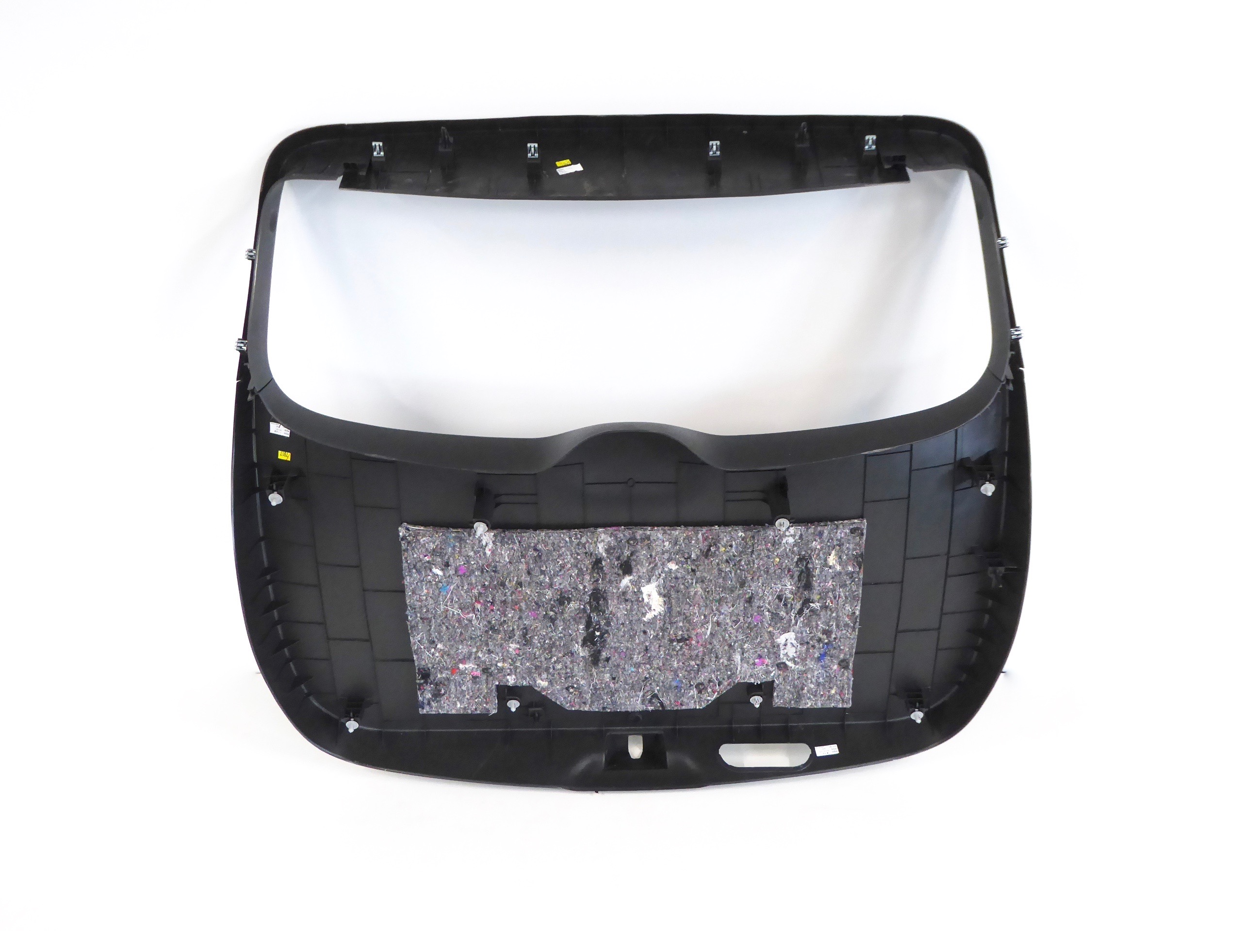

Gość Jan Ś Opublikowano 13 Lutego 2019 Udostępnij Opublikowano 13 Lutego 2019 Witam. Wymieniam klamkę z mikrostykiem. Proszę o radę jak bezpiecznie zdemontować plastykową obudowę klapy. Od jakiego elementu zacząć? Dziękuję Cytuj Odnośnik do komentarza https://mokkaforum.pl/topic/694-wymiana-klamki-tylnej-klapy/ Udostępnij na innych stronach Więcej opcji udostępniania...
ArKos Opublikowano 13 Lutego 2019 Udostępnij Opublikowano 13 Lutego 2019 Trzeba odkręcić wgłębienie na palce (ten uchwyt do zamykania) i stargać plastikowe poszycie - jest na zatrzaski. Proponuję nie robić tego, gdy materiał jest zimny - może popękać coś. Tak to wygląda https://opel.7zap.com/pl/car/j13/d/4/5-0/ Cytuj Odnośnik do komentarza https://mokkaforum.pl/topic/694-wymiana-klamki-tylnej-klapy/#findComment-10395 Udostępnij na innych stronach Więcej opcji udostępniania...
Gość Jan Ś Opublikowano 13 Lutego 2019 Udostępnij Opublikowano 13 Lutego 2019 Dziękuję. Problem w tym, że w uchwycie nie ma widocznych punktów do odkręcania. Są one zakryte plastikowym poszyciem. Szukam sposobu jak je zdemontować. Patrzę na załączony rysunek i nie mogę wyszukać miejsca podważenia pierwszego zatrzasku. Cytuj Odnośnik do komentarza https://mokkaforum.pl/topic/694-wymiana-klamki-tylnej-klapy/#findComment-10396 Udostępnij na innych stronach Więcej opcji udostępniania...
ArKos Opublikowano 13 Lutego 2019 Udostępnij Opublikowano 13 Lutego 2019 No to uchwyt musi być na zatrzaski. Można spróbować zerwać od góry czyli pod szybą i zajrzeć pod poszycie. Cytuj Odnośnik do komentarza https://mokkaforum.pl/topic/694-wymiana-klamki-tylnej-klapy/#findComment-10397 Udostępnij na innych stronach Więcej opcji udostępniania...
ArKos Opublikowano 13 Lutego 2019 Udostępnij Opublikowano 13 Lutego 2019 Wychodzi na to, że z uchwytem powinno zejść zdjęcie pod linkiem wyżej. I wychodzi na to, że trzeba zaczynać zrywać od szyby. Cytuj Odnośnik do komentarza https://mokkaforum.pl/topic/694-wymiana-klamki-tylnej-klapy/#findComment-10398 Udostępnij na innych stronach Więcej opcji udostępniania...
Gość Jan Ś Opublikowano 13 Lutego 2019 Udostępnij Opublikowano 13 Lutego 2019 Ok. Spróbuję jutro odczepić jako pierwszy element plastikowy przy szybie. Cytuj Odnośnik do komentarza https://mokkaforum.pl/topic/694-wymiana-klamki-tylnej-klapy/#findComment-10399 Udostępnij na innych stronach Więcej opcji udostępniania...
ArKos Opublikowano 13 Lutego 2019 Udostępnij Opublikowano 13 Lutego 2019 Najpierw pionowe elementy ramki - te boczne. Cytuj Odnośnik do komentarza https://mokkaforum.pl/topic/694-wymiana-klamki-tylnej-klapy/#findComment-10400 Udostępnij na innych stronach Więcej opcji udostępniania...
Gość Jan Ś Opublikowano 13 Lutego 2019 Udostępnij Opublikowano 13 Lutego 2019 Oczywiście. One "kontrują" tę poprzeczną. Cytuj Odnośnik do komentarza https://mokkaforum.pl/topic/694-wymiana-klamki-tylnej-klapy/#findComment-10401 Udostępnij na innych stronach Więcej opcji udostępniania...
Gość Jan Ś Opublikowano 13 Lutego 2019 Udostępnij Opublikowano 13 Lutego 2019 Lepiej widać na tej drugiej fotce. Dokładniej widać zatrzaski Dzięki Cytuj Odnośnik do komentarza https://mokkaforum.pl/topic/694-wymiana-klamki-tylnej-klapy/#findComment-10402 Udostępnij na innych stronach Więcej opcji udostępniania...
Gość Jan Ś Opublikowano 18 Lutego 2019 Udostępnij Opublikowano 18 Lutego 2019 Finał demontażu pokrywy plastikowej bagażnika Mokki rocznik 2014. Zaczynamy od wyjęcia kieszeni na rękę, elementu zamykania bagażnika. Delikatnie podważyć sama wyskoczy. Następnie należy wyłamać- wyrwać kołki zawieszenia półki. Jest to element jednorazowy, największe badziewie w Mokkce. Długo dochodziłem do takiego rozwiązania. Jeżeli uda się je złamać w miejscu kontaktu z blachą /przy zaczepach/ można wykorzystać. Przewierciłem je na wylot wiertłem 3 mm w otwory blachy wmontowałem kołki rozporowe 8 mm /wbiłem zatrzaski odpowiednio obrobione i centralnie przewiercone/ i ponownie wykorzystałem jako wieszaki linki półki. Są teraz wkręcane odpowiedniej długości wkrętem/ 4 cm/ do ponownego montażu-demontażu pokrywy. Następne czynności po zerwaniu kołków to zdjęcie poprzecznego elementu. Należy go podważyć plastikowym narzędziem od strony szyby /uwaga na ścieżki ogrzewania. Element ten wisi na 3 zaczepach. Potem odczepiamy boki /po 2 zaczepy/, w których były te nieszczęsne kołki. Dopiero po demontażu tych 3-ch elementów zabieramy się do głównej osłony. Wisi na 8-miu zatrzaskach. Stojąc przy zderzaku poważamy ten element znowu od strony szyby /uwaga na ścieżki ogrzewania/, mnie udało się wcisnąć obie dłonie. Pociągnąć z wyczuciem odskoczą pierwsze 4 zaczepy. Dalej już bez problemu. Przy montażu /w odwrotnej kolejności/ proszę zwrócić uwagę na plastikowy bolec naprowadzający, po prawej stronie, decyduje o prawidłowym kierunku zaczepów. "Przedłużyłem" go cienką plastikową koszulką, wstępnie naprowadzając na otwór w klapie. To by było na tyle. Pozdrawiam. Jan Ś Cytuj Odnośnik do komentarza https://mokkaforum.pl/topic/694-wymiana-klamki-tylnej-klapy/#findComment-10414 Udostępnij na innych stronach Więcej opcji udostępniania...
