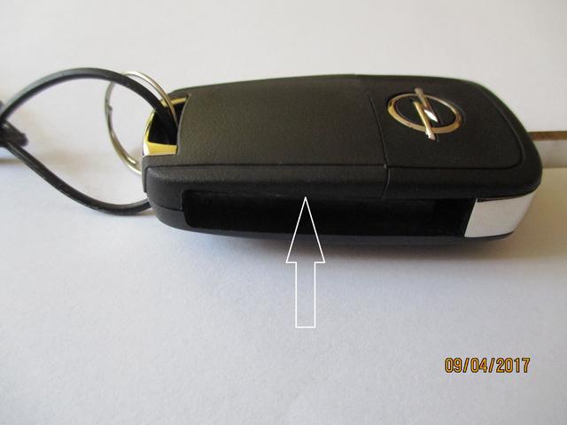

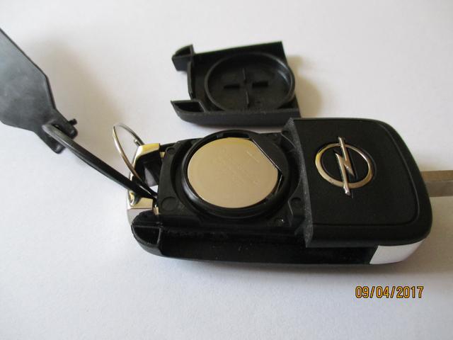

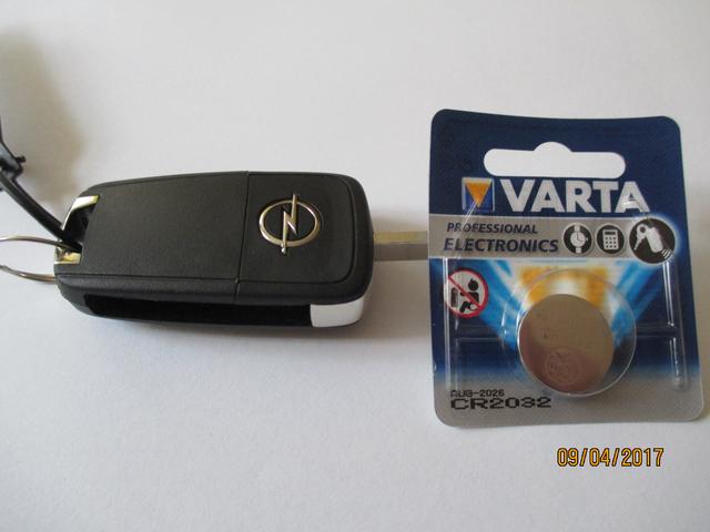

marcel_kk Opublikowano 9 Kwietnia 2017 Udostępnij Opublikowano 9 Kwietnia 2017 Napisałem ten krótki poradnik z pewnością się przyda, w serwisie liczą za tą usługę około 20 zł. Poziom: bardzo łatwy Czas: max 3 minuty Oszczędności: około 15 zł na jednym pilocie Narzędzia: brak Materiały eksploatacyjne: bateria CR2032 ( koszt 4-7 zł zależnie od marki) pic sharing Podważamy paznokciem, bez obaw nic się nie urwie. A tu scren z faktury kolegi Jarka freeimagehosting fsw 1 Cytuj Odnośnik do komentarza https://mokkaforum.pl/topic/396-wymiana-baterii-w-pilocie-centralnego-zamka/ Udostępnij na innych stronach Więcej opcji udostępniania...
