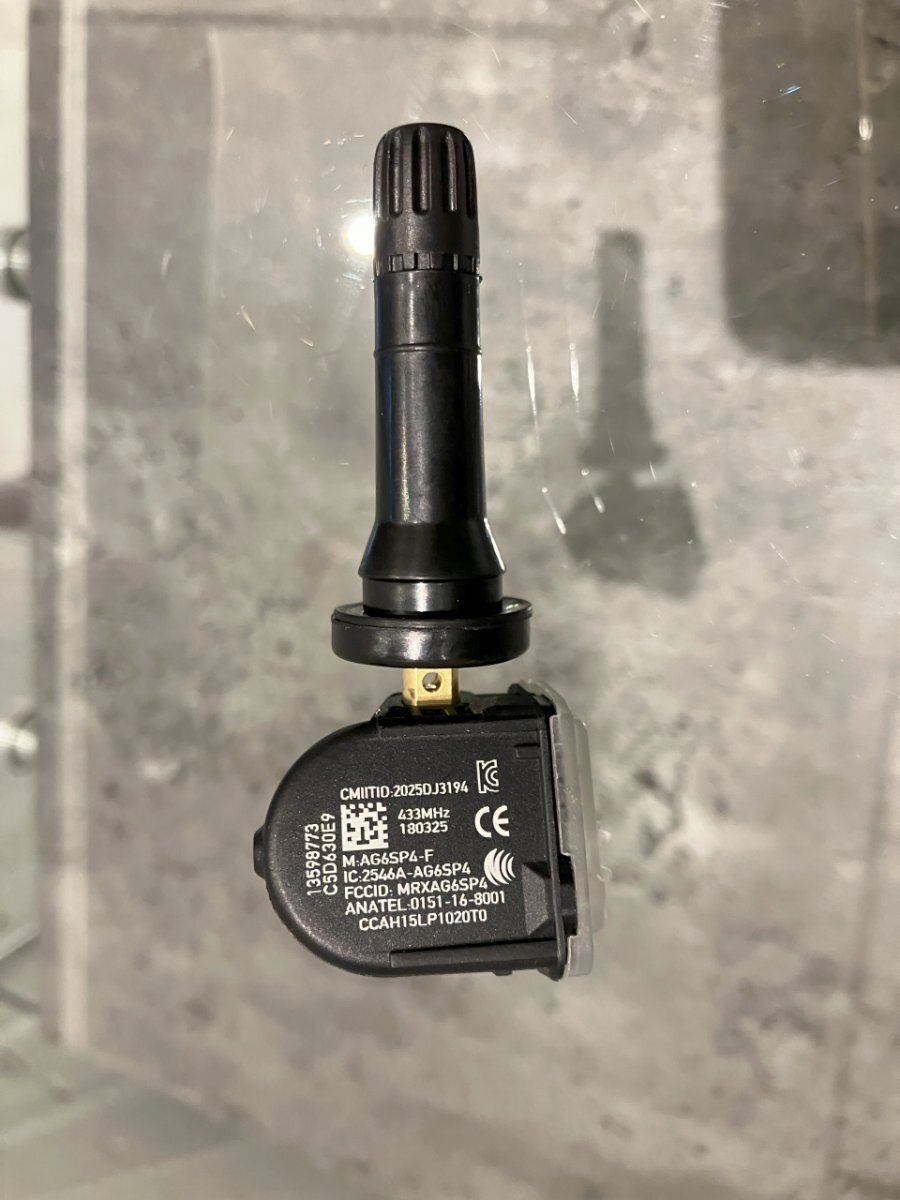

Wszystko ok tylko koło przeniesione na prawą tylną stronę przechodzi kalibrację natomiast na lewej tylnej stronie żadne koło nie przechodzi kalibracji. Ponoć na nadkolem jest jakaś antena i to może być przyczyną nie przechodzenia kalibracji.
https://mokkaforum.pl/topic/438-czujniki-tpms/page/8/#findComment-15843

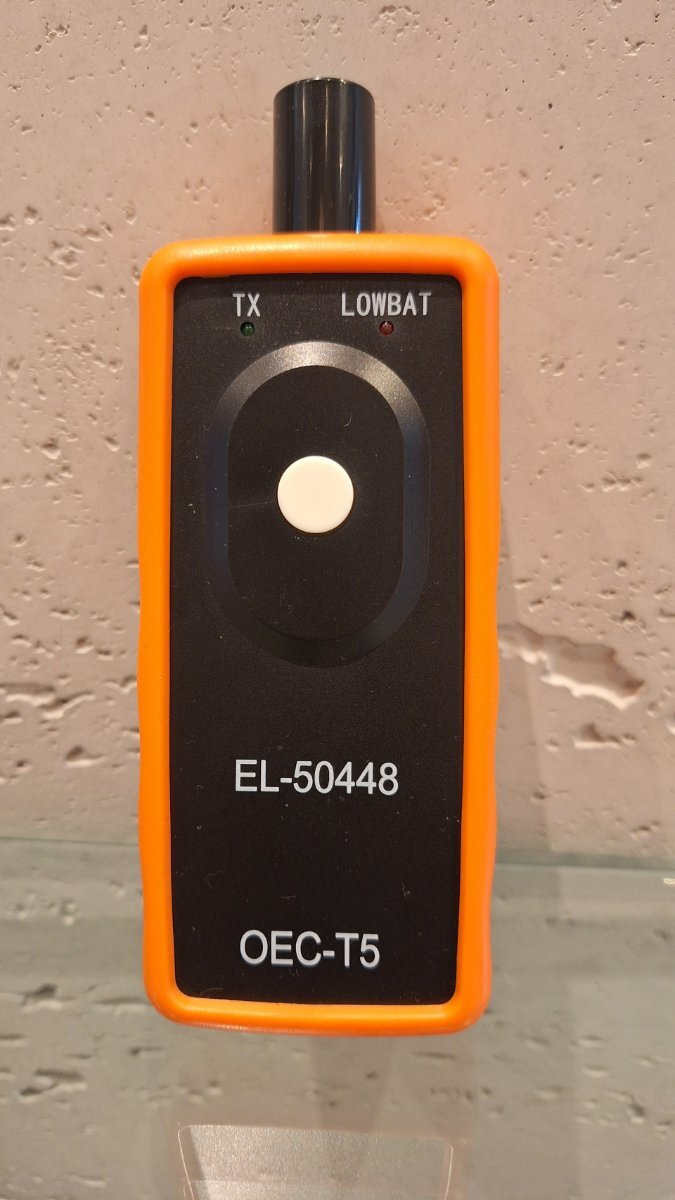

Odbiorniki-antenka to byla w oplu Vectra,a tu CHYBA nie ma -koduje się do BCM.Trzeba podpiąć pod komputer- bo  po aktywowaniu chociaż jednego koła wszystkie stare  kody się wykasują
